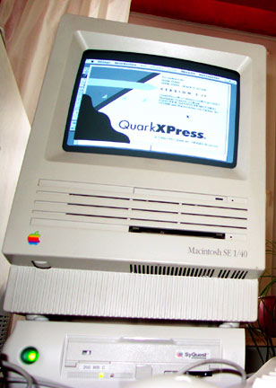

    ist es möglich eine festplatte anstatt des SQ-laufwerks in das gehäuse (D2) zu stecken?
    die strom und scsi schnittstellen müssten ja da sein. ich hätte ja selber schonmal nachgeschaut aber leider finde ich keine schrauben an dem gehäuse. wie mach ich das ding auf?
    danke und gruss danilatöse
    hier ein bild: http://www.hammerhead.de/danilatore/se40.jpg

  3. danilatore
    hi jörn, auf dich habe gewartet ;-)
    den se habe ich schon lange. mittlerweile hat er auch die 160er drin. das "SQ" habe aufbekommen *krach* nee, war halb so wild.
    jetzt fehlt mir nur ein "stromverteilerkabel" um die 2te platte im se anzuschliessen. ich bekomme die original nämlich nicht raus ;) zu eng verschraubt. platz für die 2te platte hat der kleine gottseidank, steht zwar senkrecht aber egal.
    gruss idani.

    was braucht der kleine denn an Speicher ?
    Wenn es wie beim SE 30polige sind habe ich nicht mher in der Kammer liegen, nur noch 72polige.
    Aber Du solltest gleich zweimal Mail von mir bekommen mit den original ServiceMAnuals vom Se und SE30, vielleicht hilft Dir da ja zumindest beim Plattenausbau.
    Stromverteiler ?
    Du meinst ein Y-Kabel mit 4poligem Anschluß, das gibt es bei jedem PC Höker für ca. 1,50.
    Joern
